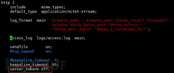

1、修改配置文件隐藏版本信息
配置文件nginx.conf中http段添加 server_tokens off,但此方法只能隐藏版本号,服务信息还是可以看到的。
配置如下图所示。

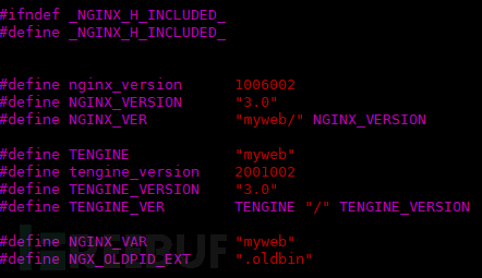

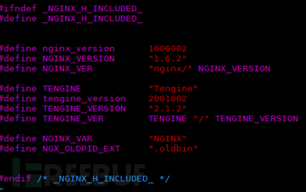

2、要想修改的彻底,可以通过修改源码进行隐藏
解压缩tar包,修改$BASE_DIR/src/core/nginx.h 文件。
修改前:
修改后:

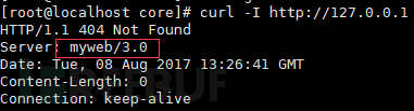

编译过程这里不做介绍,编译后运行效果如下图所示,可以看到http头中服务和版本信息都已经修改。

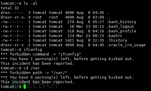

配置如上图所示,只允许使用的命令为:ls、echo、 cd、ll,只允许访问的路径为/home/tomcat/、/usr、/etc、/tmp、 /opt。 在受限shell下进行操作,可以看到不允许的操作被禁止。
日志记录
应用场景可以有很多,大家根据自己的实际业务环境灵活应用。
注意:前外不要把bash、sh等命令允许,一旦允许这些命令,该用户就可以逃逸出 lshell的受限环境了。

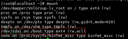

0×03 linux ACL
linux默认的3种基本权限(rwx) 以及3种特殊权限(suid,sgid,sticky)在平常情况下做适当调整即可,但是如果出现多个组多个用户情况下对某些文件或目录做权限配置就会发现不够分配,所以为了解决此类情况 linux内核出现了acl(访问控制列表)模块来进行分层管理。
使用acl前要安装acl和libacl ,查看系统是否支持acl,Linux默认是支持的。
dumpe2fs -h /dev/sda1|grep acl(根据自己磁盘情况更改)
开启分区的acl权限:
临时开启:mount –o remount,acl 磁盘分区,永久开启的话需要修改/etc/fstab

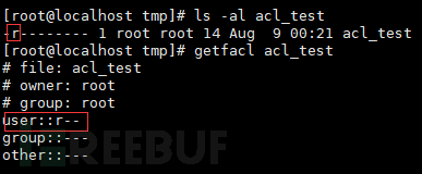

场景:某文件只允许属主和其他用户A访问(只读),其余用户都不允许访问。

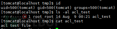

假设A用户名为tomcat,改文件只允许属主 root和其他用户tomcat访问(只读) 设置 acl前,tomcat用户读取操作被拒绝。
设置acl后,tomcat用户可以读取, user1用户被拒绝。

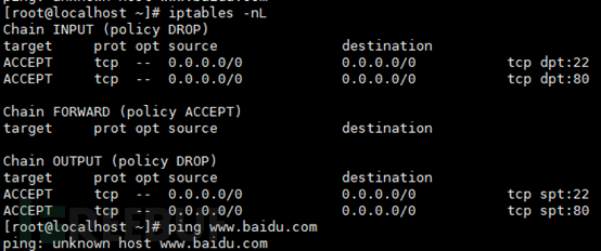

0×04 严格限制网络出入站规则
在攻击场景中,攻击者通常在获取到一定权限后,会反弹shell进行交互式操作,严格限制出入站规则,可以对此攻击行为进行有效阻断。
通常情况下,我们对入站访问策略会进行严格的限制,但出站策略经常被忽略,这就使得攻击者反弹shell成为可能,这里我们介绍使用iptables 进行有效限制。
iptables功能非常强大,大家可以仔细研究一下,有很多好玩的东西。
