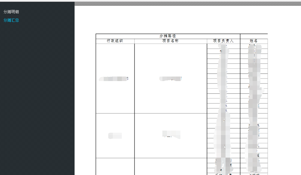

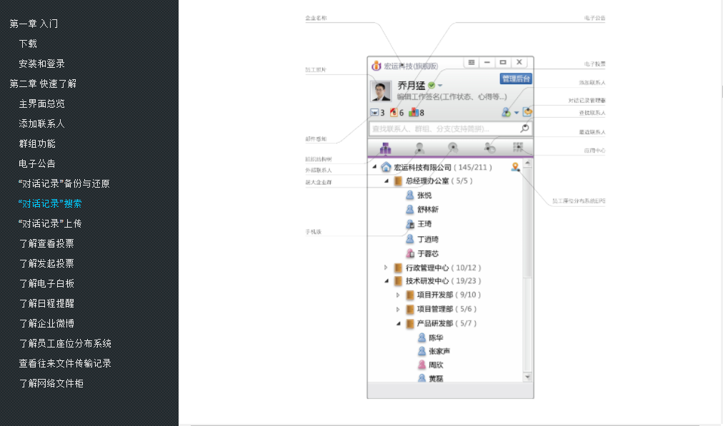

    3.1 word (doc.docx)测试
convert2html.sh imo云办公室-私有云用户使用手册V2.0.doc imo-doc.html
效果:
3.2 表格 (xls)测试
convert2html.sh xxx.doc imo-doc.html

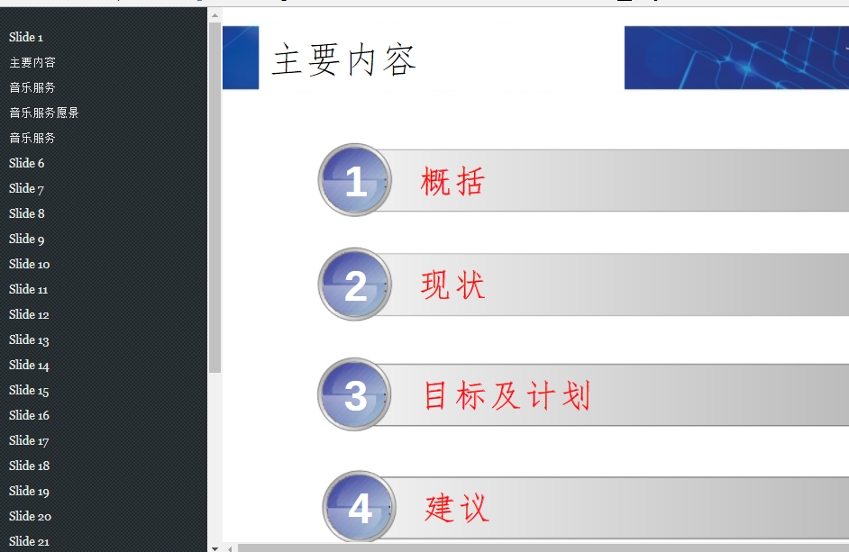

3.3 PPT (pptx)测试
./convert.sh xxx.pptx music-plan.html
