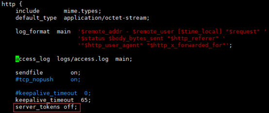

1、修改配置文件隐藏版本信息
配置文件nginx.conf中http段添加 server_tokens off,但此方法只能隐藏版本号,服务信息还是可以看到的。
配置如下图所示。

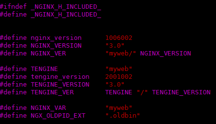

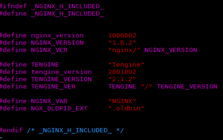

2、要想修改的彻底,可以通过修改源码进行隐藏
解压缩tar包,修改$BASE_DIR/src/core/nginx.h 文件。
修改前:
修改后:

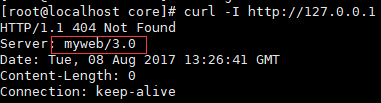

编译过程这里不做介绍,编译后运行效果如下图所示,可以看到http头中服务和版本信息都已经修改。

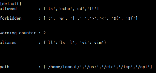

有时候我们想限制用户登录后的行为,让用户在一个受限的shell环境操作,这里我们介绍如何利用lshell来快速实现, lshell提供了一个针对每个用户可配置的限制性shell,配置文件非常的简单,可以很容易的严格限制用户可以访问哪些目录,可以使用哪些命令,同时可以对非法操作进行日志记录。安装过程不做介绍,yum 安装后配置文件路径为/etc/lshell.conf。
主要的配置项有
logpath:配置日志路径
allowed:允许执行的命令
forbidden:禁止使用的字符或者命令
path:只允许访问的路径
env_vars:环境变量
配置好后,修改你想要限制的用户shell,chsh -s /usr/bin/lshell $USER_NAME,或者 vipw直接修改。日志目录需要手工创建并赋权。

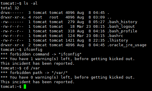

配置如上图所示,只允许使用的命令为:ls、echo、 cd、ll,只允许访问的路径为/home/tomcat/、/usr、/etc、/tmp、 /opt。 在受限shell下进行操作,可以看到不允许的操作被禁止。
日志记录
应用场景可以有很多,大家根据自己的实际业务环境灵活应用。
注意:前外不要把bash、sh等命令允许,一旦允许这些命令,该用户就可以逃逸出 lshell的受限环境了。

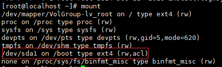

dumpe2fs -h /dev/sda1|grep acl(根据自己磁盘情况更改)
开启分区的acl权限:
临时开启:mount –o remount,acl 磁盘分区,永久开启的话需要修改/etc/fstab

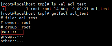

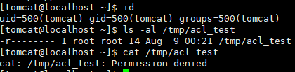

场景:某文件只允许属主和其他用户A访问(只读),其余用户都不允许访问。
假设A用户名为tomcat,改文件只允许属主 root和其他用户tomcat访问(只读) 设置 acl前,tomcat用户读取操作被拒绝。

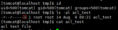

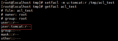

设置acl后,tomcat用户可以读取, user1用户被拒绝。

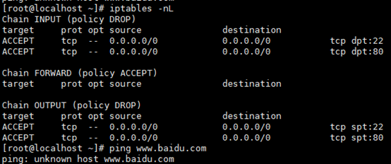

0×04 严格限制网络出入站规则
在攻击场景中,攻击者通常在获取到一定权限后,会反弹shell进行交互式操作,严格限制出入站规则,可以对此攻击行为进行有效阻断。
通常情况下,我们对入站访问策略会进行严格的限制,但出站策略经常被忽略,这就使得攻击者反弹shell成为可能,这里我们介绍使用iptables 进行有效限制。
iptables功能非常强大,大家可以仔细研究一下,有很多好玩的东西。
